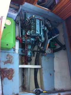

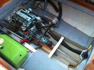

Henriinassa uusittiin toissakeväänä polttoainetankit. Uudet tankit teetettiin Arifinissa http://www.arifin.fi/. Vanhat lähti Arifinille malliksi että tulee ulkomitoiltaa ja muodoiltaan samanlaiset.
Silläaikaa kun tankit oli teetettävänä pesin koneen ja konetilan kunnolla, vaihdoin polttoaineletkut ja liittimet sekä maalasin puuosat.
Ohessa ennen ja jälkeen kuvat

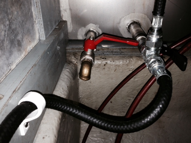

Jotain vastailinkin jo sähköpostite. Laitan nyt tännekkin ja samalla kuvan liitoksista. Tankit tehty vanhojen mallien mukaan rosterista.
Mulla imu kyljessä tankkien alaosassa. Ihan alimmaisena vielä tyhjennys niin voi valutella mahdolliset tankkeihin kerääntyneet vedet pois. Valissä yhdysletku mutta samaa paksuutta kuin koneelle menevä. Sulkuja niin että tarvittaessa voi ottaa toisen tankin pois käytöstä. Paluu on pelkästään toiseen tankkiin.
